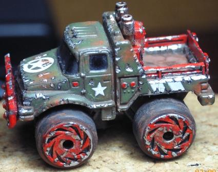

En 28mm je voulais me mettre aux orks car j'aimais le fait de pouvoir créer une armée déjantée et la possibilité qu'elle offrait de pouvoir faire des conversions délirantes et originales. Mais ce que j'aimais par dessus tout, c'était créer des véhicules!
Donc me voilà en 6mm avec l'envie de me mettre aux orks. Ayant fait l'aquisition d'une petite armée, je réfléchissais à la possibilité de les convertir pour obtenir un véhicule originale.
Puis, m'ai venue l'idée d'utiliser des micro-machines!!! Un petit tour dans une brocante plus tard, j'étais en possession d'un gros camion américain qui ferait parfaitement l'affaire.
Ici avec un ork et un marine pour bien situer l'échelle.
Grosses roues et cabine d'enfer, j'avais la base. Il fallait maintenant l'orkiser un peu plus. A commencer alors un gros travail sur la carroserie pour effectuer un "ébréchage" de la tôle. Ensuite, j'ai positionné une lame d'un char ork pour figurer un éperon renforcé. A l'arrière j'ai placé une tourelle de chariot ork dont les tubes ont été découpés et retournés. Placés au dos de la cabine, ont obtient un beau moteur. Une barrière à été positionnée des deux côtés du plateau. Ces deux barrières sont obtenue en coupant en deux des barrière du porte-avion Clémenceaux. Puis avec de la carte plastique très fine, j'ai fabriqué une ridelle à l'arrière.
Voilà le bestiaux!!!
La carroserie et les ridelles.
L'éperon renforcé.
Le moteur et la ridelle.

salut, bien j'ai commencé la peinture de mon truck!!!
Voici quelques photos:
Donc en fait je voulais garder la couleure de base car je l'aimais bien, et puis je voulais surtout conserver le marquage qui était vraiment sympathique et qui aurait été bien trop complexe à refaire!!!
Alors partant de cette idée j'ai d'abord effectué un "pigmentage" avec de la terre brûlée. Ensuite, j'ai appliqué des éclaircissements sur la couleure de base avec du catachan green puis du catachan green éclairci au camo green.
Les impacts dans la peintures sont repassés en chaos black puis en boltgun metal en laissant apparaître le noir. Les impacts sont réhaussés avec du mithril silver. Quelques touches de blazing orange sont appliqués par-ci par-là pour simuler l'effet de rouille et de peinture décrépie.
Les parties rouges sont sous-couchées en chaos black puis une couche de base en mechrite red est appliquée. Un éclaircissement de blood red puis quelques touches de blazing orange renforce l'éclat de la "peintur'ouge"!!
Voilà, par contre maintenant j'ai besoin de vôtre aide!!
Je ne sais pas comment peindre les pneux ainsi que le bloc moteur!
pour les pneux j'ai deux idées:
- lavis de gris plutôt au milieu du pneu
- brossage de gris plutôt sur les arrêtes
Pour les jantes, je sais pas! J'hésite entre le truc sobre genre dans les tons du reste du truck, ou le trucs un peu décalé genre tunning de pneux!
Pour le bloc moteur c'est pareil, je veux pas un truc genre chainmail brossé. j'avais pensé le moteur rouge comme le reste et les cheminées chainmail et noircies. Peu-être des flammes mouhahha Twisted Evil
Sinon, je sais pas où mettre le gros flingu', donc question: est-ce que je peux ne pas le représenter car on sais qu'il est obligatoirement sur un truck ork ou je suis obliger pour suivre le wisiwig?

Message  marcus le Mer 12 Mar - 11:49
salut ednoh, super ce truck
mon avis tout à fait perso, pneus brossé en gris - jantes rouges - pour le gros fling: posé sur le toit de la cabine ou sur un affut central sur le plateau, un peu comme sur les buggies ork - pour le moteur: tinbitz rehaussé en boltgun metal avec jus marron foncé

Message  ednoh le Ven 21 Mar - 1:29
Cà y est, j'ai fini de peindre mon truck ork!
j' ai donc finalement opté pour du rouge pour les roues et le bloc moteur.
Voici les photos du véhicule finit:
Voilà, je me suis bien amusé à convertir un petit camion pour les orks. Malheureusement après réflexion il est définitivement un peu gros pour l'échèlle et en terme de jeu il devient une cible particulièrement attractive. Mais bon étant un joueur mou, un monster truck dans une armée d'orks ça m'éclate!
