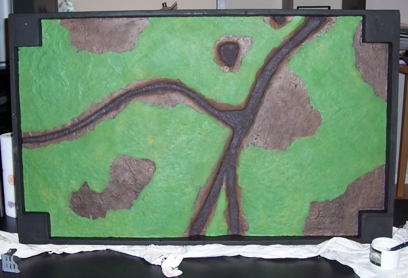

Message  Anarkadde Lun 4 Mai - 1:34
Bon double Post désolé...
La table a pris une orientation différente. Elle va être plus plate que ce que j'avais prévu au départ, puisque le placement des décors devenait un vrai casses-tête. Je m'y attendais , et Ednoh m'avais fait la remarque aussi. bref. Il y a aussi une tentative de soclage des bâtiments EPIC.
https://2img.net/h/i282.photobucket.com/albums/kk262/anarkadde/Mini40k/07-Nouvelletopo-1.jpg
Dernière édition par Anarkadde le Lun 31 Aoû - 20:59, édité 1 fois (Raison : Snip la photo)

Juste un passage éclair pour dire que la table est quasiment terminée, reste la peinture & la rivière.
J'ai aussi bien dégrossi mon armée ELDAR
Mon appareil photo à rendu l'âme par contre alors je vais essayer d'en chopper un ce week end...
Nombre de messages : 239

Ayé j'ai enfin remis la main sur mon vieux APN!
Voici le stade ou j'en suis, la peinture intérieure est finie. Là je fait l'extérieur et les bordures noires.
Table de jeu de salon 08-PeintureOK
J'en vois donc le bout. Il me reste une bonne couche de vernis à mettre, quand j'aurais fini tout le noir, et à couler ma résine crystal pour la rivière.
Pour la classe, j'ai rajouté des feutres sous les pieds...
PS: pour les décors, j'ai chopé les batiments Desert city in a box de Kerr & King que j'attaquerai après la table...

Très, très bien!
Tu as changé le relief non!
Tu peux faire d'autres photos avec des vues differentes bounce .
