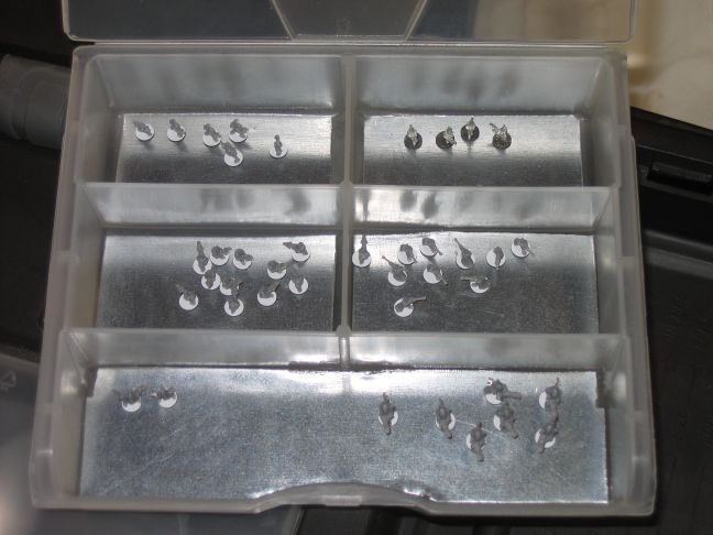

Voilà enfin comment construire votre malette de rangement :
Etape 1 : trouver évidemment une malette adéquate
Etape 2 : acheter de la plaque acier (galva ou non), d'une épaisseur de 0,5 mm ou 1 mm grand maxi (car plus dur à travailler) :
Etape 3 : découper la tole acier à la dimension voulue.
Etape 4 : prendre du scotch double face et le coller sur la plaque à mettre au fond de votre malette ou sur n'importe quelles surfaces :
Etape 5 : plaquer votre tole acier sur la surface de votre malette et voiçi le résultat :
En espérant avoir contenté vos désir, n'hésitez pas à poser vos questions.

je trouve le concept bien pensé, et j'aurais pas fait mieux mais car il y a toujours un mais...
Est-ce que les figurines, si tu transportes la malette verticalement, n'ont pas tendance à se ballader sur la plaque?
En gros ne font-elles pas un petit peu de patinage sur plaque?

Message  hwk le Jeu 6 Déc - 12:57
Anarkadde a écrit:je trouve le concept bien pensé, et j'aurais pas fait mieux
Merci.
Anarkadde a écrit:Est-ce que les figurines, si tu transportes la malette verticalement, n'ont pas tendance à se ballader sur la plaque?
La question s'envisage sous deux angles :
- les figurines sur plaque aimantée
- les figurines sur aimant
Pour les figurines sur plaque aimantée, le plus gros rapport poids(taille)/surface de contact que j'ai rencontré se situe au niveau des Motojets Eldars. Les figurines métal comme les vengeurs sont trop petites pour poser problème.
Ainsi donc, en ce qui concerne les Motojets, aucun problème de la sorte n'est à déplorer. Cas concret : transport en voiture : la mallette est rangée à plat et rien ne se passe ; arrivée sur les lieux du forfait : 20m à pied figurines stockées verticalement, escalier à coin d'un étage, mallette posée sur une table après serrage de mains, on ouvre la mallette pour sortir les gurines : aucune perte ni "déplacement" notable n'est à déplorer.
Pour les figurines sur aimant (donc les grosses), l'épaisseur de la plaque métallique est telle qu'elles ne bougent pas. Au pire, c'est le point de colle entre l'aimant et la tige qui le relie au véhicule (antigrav) qui casse, mais l'aimant lui ne bouge pas.
En espérant avoir répondu à tes questions.
Re: Mallette de rangement
Message  Kulgan le Jeu 6 Déc - 13:31
Sur ce point en fait ce n'est pas l'épaisseur de la plaque qui fait la puissance du magnétisme mais bien l'aimant en lui même. La plaque pourrait faire 30 cm d'épaisseur que l'aimant aurait la même force d'attraction. Donc en fait tout réside sur la qualité et surtout le bon choix de l'aimant pour chaque figurines.
Anarkadde, je peut te certifié ,et hwk aussi, que mes figurines qui sont bien soclées et bien aimantées ne bougent pas même verticalement.
La seule chose qui peut arriver c'est que les figurines se déplacent pendant le transport car métal contre métal ça glisse. Mais là encore une fine couche de papier et les gurines glissent moins.
santa

Message  Kulgan le Jeu 6 Déc - 14:56
ce que je veut dire c'est que les figurines tiennent trés bien comme cela, mais je me suis aperçu que quelques figurine style mes land raider qui sont en plastique n'ont pas besoin de gros aimant pour tenir convenablement mais de petit aimant que j'utilise pour les motos. Le seul problème c'est pas qu'ils bougent avec les aimants que je leur ai mis mais c'est qu'il arrive qu'ils se dépalcent de quelques milimètres ou centimètres dans la malette pendant le transport. C'est le résultat du métal contre métal sur une petite surface. Par contre aucun problème pour les figurines métal qui ont besoins de gros aimants et des petites figurines plastiques qui avec leur faible masse ne bougent pas. Est ce que tu as tout comprendu ! Question
