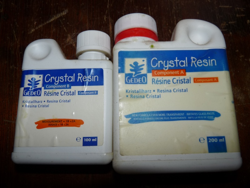

Cristal résine.
A mon avis le meilleur produit.
C’est une résine bicomposante imitant la pate de verre, donc transparente.
Avantages : facile d’emploi, 2 volumes A + 1 volume B, on mélange et c’est prêt
sans danger, ne chauffe pas, peut etre teinter avec des peintures acryliques, peut servir pour des petites choses( remplir un seau) ou de plus grandes ( cf la rivière de Hwk pour Mini40K).
Inconvénients : à tendance à remonter par capillarité sur les bords des décors, assez liquide (consistance d’un sirop) donc prévoir un coffrage étanche avant de couler le mélange

Cristal résine.

Et bien je vais tester la résine cristal bientôt puisque j'en ai trouvé dans un magasin d'arts déco par chez moi!
Pour le coffrage, je compte faire ça à partir de PVA: en enduisant toute la zone à traiter.
